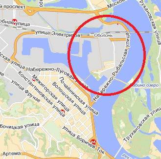

Очередной киевский мост уходит в историю. Мосты, как и люди, рождаются, растут, стареют и умирают. Краткая история Рыбальского вантового моста.
658348_Ribalskii_ostrov (329x325, 55Kb)
В конце 19 в. городской управой Киева был объявлен конкурс на обустройство гавани Притыки. Конкурс выиграл проект инженера Максимовича. С 1897 по 1899 гг. было расчищено дно, углублен залив и собственно гавань — с 180 м до 240 м. Смета составила 436 тысяч рублей. В результате получили крупнейший  на тот момент в Европе речной порт — с 12 гектарами складской территории, расчитанный на 600 судов. На западном берегу Рыбальского полуострова была оборудована верфь для пароходов.
В 1930 г. верфь, принадлежавшая на то время заводу “Ленинская кузня”, была переоборудована. А уже после Второй мировой войны в 1961г. была построена новая гавань с грузовым речным портом. В 1962-1963 гг. к полуострову был проложен висячий мост — первый в мире вантовый мост  с железобетонной балкой жесткости (проект института “Укрпроектстальконструкция”, инженеры В.И. Киреенко, А.С. Гольдштейн).

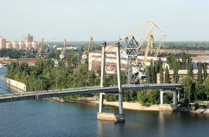

Мост по своей структуре трехпролетный, состоящий из русловой части (275,7 м) и двух эстакад: правобережной (116, 3 м) и левобережой (82,3 м). Общая длина мостового перехода — 474,3 м.

Русловая часть посредством радиально закрепленных вантов держится на двух монолитных П-образных  железнобетонных пилонах (высота каждого 42 м, над проезжей частью — 27 м). Каждый из вантов изготовлен из стальных канатов диаметром 72 и 55 мм. Габарит проезда — 7 м. ширина тротуаров — 1,5 м.
